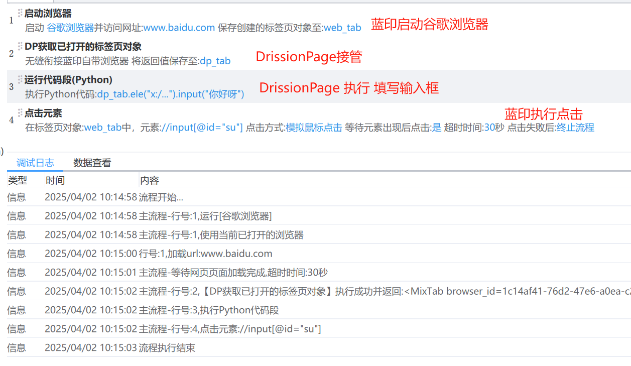

蓝印浏览器自带功能已经可以满足绝大多数功能了,不过有些从python转过来的可能会习惯使用python的某些web自动化库,比如说DrissionPage,或者已经有一些DP写的代码块想要直接使用,比如说我,那就可以通过下面的自定义指令无缝衔接
效果演示
只要是谷歌内核的浏览器基本都是支持的,比如常用的 Chrome和Eage浏览器

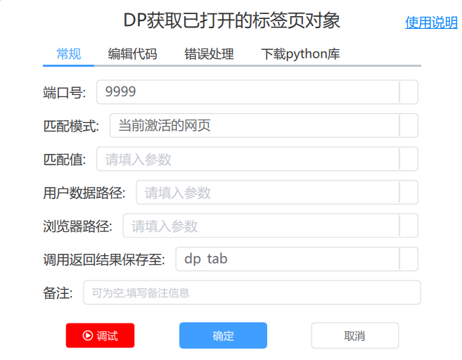

使用参数说明
端口号:必填,所以需要在通过蓝印打开的时候也填写统一的端口号
匹配模式:可选值:
  •     -  '当前激活的网页': 获取当前标签页
  •      - '根据网址匹配': 根据URL匹配
  •     - '根据标题匹配': 根据标题匹配
  •     - '根据标签页ID或序号匹配': 根据标签页ID或序号匹配
  • 匹配值: 匹配值,根据 匹配模式 不同而不同:
  •         - '当前激活的网页' 模式下不需要此参数
            - '根据网址匹配' 模式下为要匹配的URL文本,支持模糊匹配
            - '根据标题匹配' 模式下为要匹配的标题文本,支持模糊匹配
            - '根据标签页ID或序号匹配' 模式下为标签页ID或序号
  • 用户数据路径: 用户数据路径 (str)
  • 浏览器路径: 浏览器主程序路径 (str)。默认不填,当找不到时候需要指定浏览器路径。
