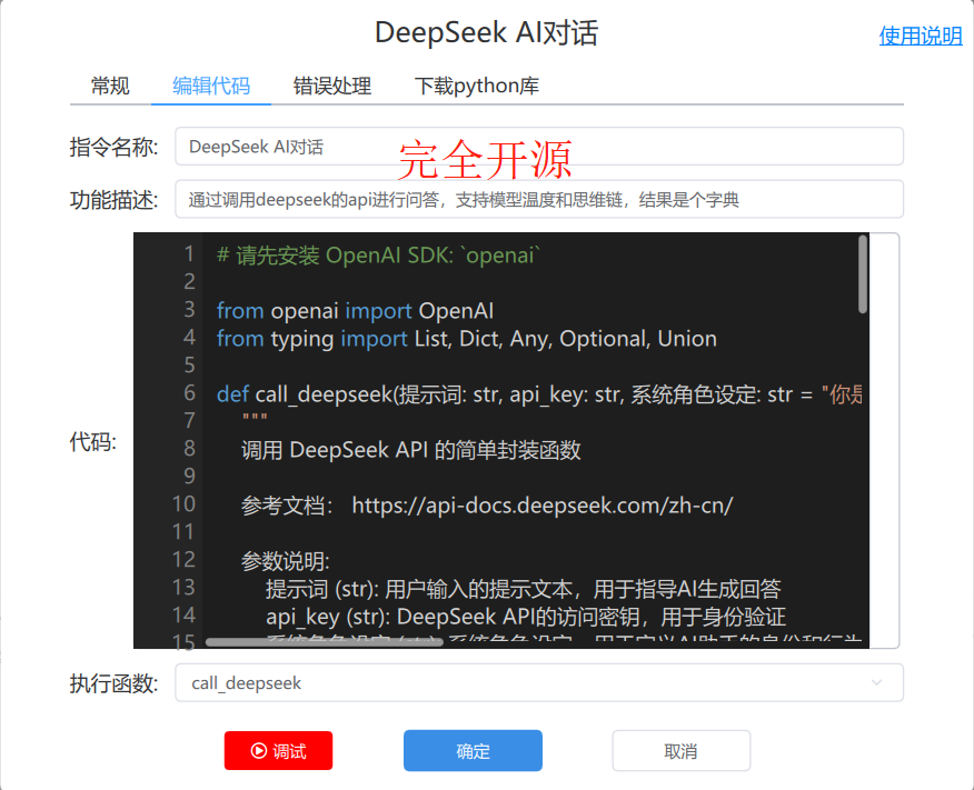

简单来说就是把自己或者别人写的python独立的功能函数收藏到蓝印里面,然后可以在所有应用里面一键拖拽使用!
另外无论是自己写的还是获取别人分享的自定义指令,源代码都是完全开源的,不怕别人夹带私货,也方便后期自己修改

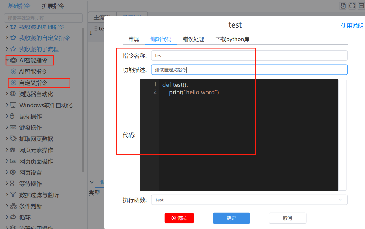

自定义指令路径:【AI智能指令】-【自定义指令】
然后填写【指令名称】和粘入具体代码
可以简单【调试】一下,然后没问题点击【确定】

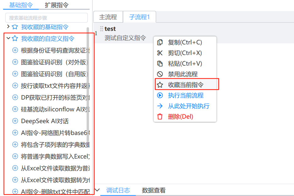

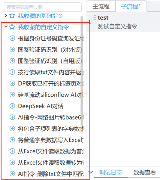

然后【鼠标右键】点击【收藏当前指令】就会添加到【我收藏的自定义指令】里面的,后期直接拖拽使用

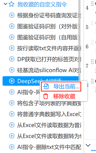

在自己收藏的自定义指令里面,选择需要分享的自定义指令,【鼠标右键】-【导出当前自定义指令】然后导出的码给别人即可

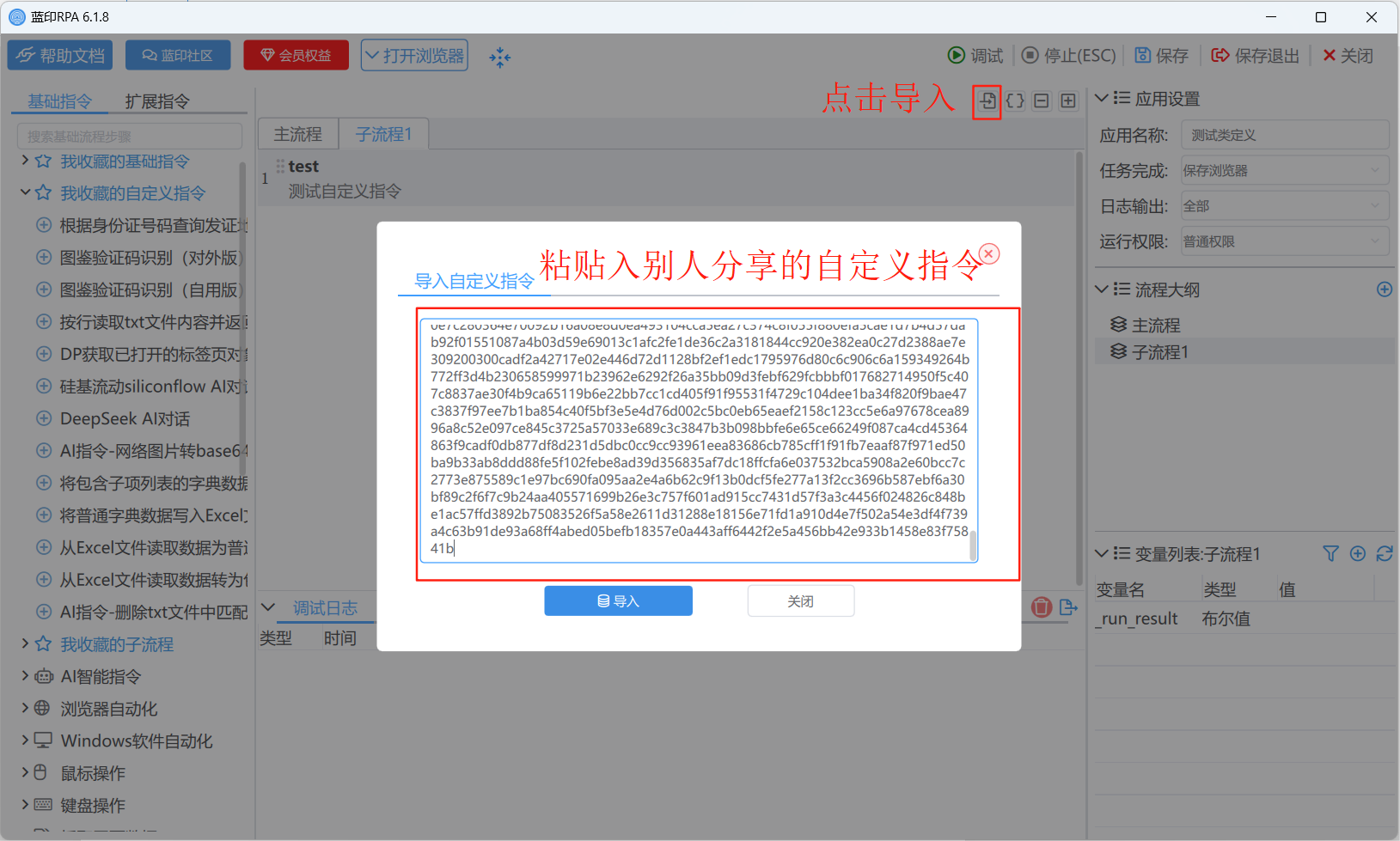

如何使用别人的自定义指令?
别人会分享类似于如下的自动指令
9287568986cad3f1507156107b2dfc2dccb5e3ebf58a5df8b8043bd220f82170104cd438b6b56e54ac8aaaba841b2a3e918e9ec085e0d58cfb24067dd9522aebf90d5e33e662128c5465e07ff8e019bdef1888b22957b8b5262b921024e5454a28e2279b3da0a5cd0d0e9b4f95cb73a731f338b59b7bda5207e883c0284449eeb63905d99bcb01b40ce3e76d114293a4627d43e70db0473ab62f96af9188b40e62626a29d02aee47c4c7f7709658f2e86bb5787edbf3dc7b2831eb46764138df1fbcd2ee2222952150c3dd8df0af4a4629831ccdac5cb8ce34a734bf2ade630b32c1fa4c239d5f89c5f0fdb59da704e6d08ab1409b44ecb35602baf932f07bcee7ec536b34423842448bbf12d86e5386ae70886dcaf262b457c0b0a03637e33214216eafbe293dcc707fbf0400c6ee15554da16f85ce0e55ad7455e59a023be54343d3cf3b4584d95f4f96898ed3765555e1216b14cdf29e90881a5bf6de2238581a980cc4840d80a752283f5f21b927410c659a222cf517478e9590d399af855d568000178225494f029dc1cf88b68bce0d1780b7a207c38618f020c7f763c9b3200dd0ee49c3092dee4aba645ffa0119852a4113fbeafed526d6fb88390881d0d5cfc629a1e949f5a05df9cd17aa611268b49e5cbf49cb00caa0db80acf746ff0e4c80cf269dd4565f74be7da24eeb0fe315c10fb1122213210dd51668dff3ccec71f05279b4699d812887b80473df149eb55d2d9b129a706c2252f56ddabdd00a4e19280108828c91e78db8b819c2bbae9d10cbac92c510ff92c7be2e2dd2507b1e6c8c84cd2cf104013038bb0ccec68843045f11a6d1dd2e92f22a56c6ad267743419c5bc07525934cd3d115ae59490bd349409dca8c000e74b11bce2a07e3017e41ccf7378f2f71a56091da844f97bc16847855f076754d62272366b59c259d1e95a24aed57cfdb82b06a05b92cf1b84f77ad6647874e6d033ef25def8bedb799a934cd47d54596ab35b9c8cbb9886f6513a4181bae281de502f4a057cea3f2f8827831e72fb5341fb1db32ee3be837f7424326e5cf56ad47a802014e5e16e4c1e52a28ac8558a68524e5463ae773a4089deefdf6ec801ee0d6a2cfba18c857d481b0a4fedd8b2951e72a82c622c724061ca6addc1e18166b82aaee28c494206f240cc234c1d7c4deb2dbfe05f20f5c29cb4bd31e213a12d34ed512b400ba1c2ded07c5bceeb50d7c659d301023340f76df649b75b58b99dba4b01bae5b94107c6b3978841a347e53a0cbb67fc48c52440f234532f7b8c517dffeb329616a1ef311690e6042c096a9b085b7bc9b8ee64607ce8508a36301553c014a9e4c97ca7d376bdff92ee1574df6d0b5511cfd9e739aeafb01236974420a329c45b15ad988a2eba97063bfabf862f6f2e7a06cb0c1fa9fa9fc27f3f6e830d5c04c8c8fb0694d80ce282f7b0c76e3e4ac57640d3422485831ca71b3cceb2a4b0b0515f7ef886ddaaf3365f562307c76b87dc3c454ea5e34e4fa3db55dd10fb75cdd633ce08052ef27fa0e2a6b767935d2299c7be0efc50e82e1b8de1ecd4248d22e19adec5fa6c9347e9118e4310d442c3da50b06bc3bdf9cdf033e7a6038eb6aaea19884fa21803fc5d740a445f45d48cd9212fad0869905db31a23c89d4d26eaa70c06226fc2ecf63cff6a2c71f06dbfb1835f852a5b5936fc97d640cde6008f13cb4c88dd6a697f3614b17efa8e19bf4d6cbe02c0519c2f8984e8eacb569c62e1a1b5cd9158ec8c81f2d0d6974b1be70f7c1082508409869ee100fcb0ab242eba032dee1a0f2ca3a36889460a4627b568ab638107f0b2bfc97e58ab47d5120ef8b2d5472b722f519889ba66f466a2530a4f43af752b6941e2c9a16c151566e615a296f535c8b2f1b71c444a79df422d1e2c732101eb7e3a9231a6cd02ccf19bf653d33b62f7411d2e9a6366e9f58c745645acc98e9d87c32b3a1ffba1ae495a161f26ce2d23e38f72f45ae8b86f007df0f666cc3d118d9ffa84b99bdca7266ab721b7385dd70793eece3b3d60cab00c5f8a407d63148d153ceafd47a9f253343f1f896086d557b747fce32a56c1931430af840f99ebd16bd144a7de625b18d45b073d33ab72ba87afc0dbde9f612e1698748e3360bbfa081c1083e6e0eab760c75159c6fcbd5d35d1115182055671f5e06d7d4c2eff108f905597d355a844447ae5b7ab51c0ded8ab54dcc8cf7e539c0b2806398eb153fe17bf7111424b89cee1867ef324a675f1042f913aa70aa67c9934912403681a1d59dd60e58bad7e011ff866a4db1fc7657c92085bbb24a8d5b00c7d40ec0b8834ce5b2ea7831ce312623029ce5a84c6e609f3443c2b15b0a6c23d8a4f54011fd6dffdcd925ba486b4e9f2c7b6f2510152cd32cedd4b340c99816d30aba9043ccd0230eea8747591a0968401fa435585340275b78fb25aa46aed520ee0e28dfc3b8f2593ae846a8af7479ec6f7fa79c28087bea6ccebe8b20288fe3b32c782267472482bf9938cab22700aec4ddeefc162f30490cafc028d01aa7cfc5656f5fa976ebaae80f7f82f9aeea7972ff6bba80d9e6dfd2498b1321c79f8eade0172cd0ea718f1fb4af04adeb0888c04ebd5a70cb23c9a45e0bfd8aeec7ae4421c1ca4c3a58d8fe1465ccef4101f0b0424f60c65aaba5e1a9198af076cc6892f38871d551a4969565c3cf090749aa55e2de55160fbe1823c818c652d320daf3f08199aa933e9c02ca553193ab47073ef89b8419045e25d38417c54ab257bf1a8d340e3e887d53c89ab5facec2cc59d75cf6e0b284b74fb503c456168bd1af098b1a7c30f4f5bd3092ffb8535cc1a9632b77aa84310474668949a75841d2ef925aa7c32e9e887802d0e445ea4410268fa1078337365e237d73b71697d3fc01104836a38573080f2557a71c7c1cd0e4a181be741fec50f9e181a75a6e4f349e27e78a8c74f23b7482a1162cc82ee8f1c8ee6c26413171198888c2dbc726606e4634991e0fb3c6bb60a0058b39196de042fecf5a6e268f40d086d48d7025314bf8b71cee8d409d329d0ecdfb99e860a7baf7fc64af69a2a7593ce549e561edfc161e4e85ac0be1e7b682d3a105bf61e78f481753d0a51d48de5d7a6c3277b1559527e3a1f662c414da9d301f5c75a797bd5dc51b5f6dfcc48e05f599a8db697272fc3066865d77bfb021f6329364fab4d4adc3f07cc0ef95b47c63a3142e49e547d70818b6356b3199e2b4fbb407aa7cd2ea5a75970f4c9c42d30b39a5f50ea449feacc418fa4bddbcb63601d9cdff270dd002bc52aae25c0d70977ccefdd4e04036756ff291eb194059b06379bf7e2e87a1cd48314a6f50aaecaf134ed5f916ebdba569b3833abc047a045ade982ffefaddd99af584224cc95e0c65aa2ccf695f41f8e7fc72e4dc68b86969f7e7720f12c03e762932ba5ce4b37071a922cfd80c9084b9000ddd2cfe7c17dc014dc4e227b6f24726cf59a73ffc07fa7c68f49b688c40ae9d9084cf112dc5e700bf2fd1f5f514b90ef8be2c9eafb6283ebf8dcadf129a55bf233111f751ef2289dc96945195ba610900a1db4f93dd16ab78593c8845ef500236ab958a80d443cea8d5c222e8a7db0d8ddf6c14b2f8d724f3d98e87c752cb79bc37df6cabd437bfd80c62d4399a74d5e81a9b1f939126045cc27c5db08dc4992c68bf2312b20bea1daf2731150d84afde787b76f2fda7ecdfaac02dd184ef2a8caa147d285ccf7d11770a7010b8cd5bb4189cbdd63bdc698fd0b0041da9675f82cf1363424a44e7c343057d59d87e4b8029886cfe3ff06052d2373e741214d0dd462b6b2d0dadcdd9e7cda306e0a6ca9964e9e91d84523487bac1e17a3d95b9d18dee2716d075ff66da18c59bbda3e3d28e09cc8d1a1f96f523153c54aec2efe0a46951b04c62c834dfba3499c71acbdac14882e9fb6103cbb400c85fd2b1d6d376714484981380b1b35019c021f9ef3c970888167f139052fa0cc3d57d4de3ac8d99bfd24710909b83092f0289bb23f2a2e4d2763d3ecd152288c1cf0f7a49e559cff8e34c6af7f9d90eaad7c154b02ae01d1aa300576c004c39ba28ebb73472f9b14f2a27418d294ea199d66e0e7a43ea8ebb3f314cea1c298413e599b5af0c9163a49a0dea0e86e5d6189f3842f2f715071d0b11570e1adab5a2cb36f83356c508b4b474ead13b36d93a5fa511c0a9019737cfd7e2d8b62945944ca4a71d473d9b2696aa3092c81f0226cc0e5ca1c99329ab50e240152da5f267476e4f8def7ffc7b0fb7ceaa7776489ea5f3d860973199b4e4146d41b8974b86ec9f436df6c2d6ea060d02434d8cc7ed777f24668228349477954bb2691993deeb12210f7ec495308a2f1de37104b32a8e85d101a83f344dda48cc0d122110091d8791146e1cd7e3dc0cae012fefb8f6041528d0f406a4d1d58556c3d15f867751ede3053854acc94021cfe36c81e1b96a88264ed0355fae036ee74ccaa4325aa46230e1d7f2efabfdbb7747af0ba38df467c94e0967fa2178a313bb278d21c74155bcd8353dc33e521c6cfd8b5183ff0c8745498071cdd0a6c2dc1162236532a5ce396b5262f89dc80dc21df12415549047b5acaafc2275058cbf3760d21c561ec207257d81b166e5fb18073085aa0a955e9e378fdb6cb96ad3c19e20be4187fcf66084a0fb53fbb08146663bcbf1958d422b7fdbe2dc8db4d75081547d8510c1e9891830e26d30d1f45b79650c40f1f82391f4fa17d0a29e163b6171045401c19c0e4ffd9ca5e06e051e89427eba8ba55d1e51c560fb43505bf57d1560d5c64f850635341a7ebf45dd9b241758301b890d2f3ee02af334bd4e3f0f5ea1f90497386c96e264b5f31956708484ed9da36241a1f9379c11c8dbc6098af1faed6e675aca2c42f9704d430136d00fb89c6455e5a5b6390b90ab183f269462e5bce41672ef15312ec3efac3c2ca8d156760fc5d0c4aa3b5a42cf3d1262886043be37cdd311e57613fa4fa7b4a39e628e7617b663810d52bd30071544f67c915b1784cf4e5d4220ecc5ef41d56e62d421e3ba56ffaa613deae9bcade34bb07b0e7c280364e70092b16a08e8d0ea493104cca5ea27c374c8f055f880efa5cae1d7b4d57dab92f01551087a4b03d59e69013c1afc2fe1de36c2a3181844cc920e382ea0c27d2388ae7e309200300cadf2a42717e02e446d72d1128bf2ef1edc1795976d80c6c906c6a159349264b772ff3d4b230658599971b23962e6292f26a35bb09d3febf629fcbbbf017682714950f5c407c8837ae30f4b9ca65119b6e22bb7cc1cd405f91f95531f4729c104dee1ba34f820f9bae47c3837f97ee7b1ba854c40f5bf3e5e4d76d002c5bc0eb65eaef2158c123cc5e6a97678cea8996a8c52e097ce845c3725a57033e689c3c3847b3b098bbfe6e65ce66249f087ca4cd45364863f9cadf0db877df8d231d5dbc0cc9cc93961eea83686cb785cff1f91fb7eaaf87f971ed50ba9b33ab8ddd88fe5f102febe8ad39d356835af7dc18ffcfa6e037532bca5908a2e60bcc7c2773e875589c1e97bc690fa095aa2e4a6b62c9f13b0dcf5fe277a13f2cc3696b587ebf6a30bf89c2f6f7c9b24aa405571699b26e3c757f601ad915cc7431d57f3a3c4456f024826c848be1ac57ffd3892b75083526f5a58e2611d31288e18156e71fd1a910d4e7f502a54e3df4f739a4c63b91de93a68ff4abed05befb18357e0a443aff6442f2e5a456bb42e933b1458e83f75841b

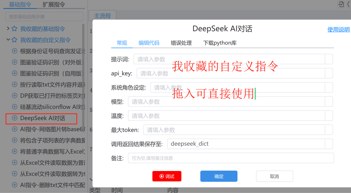

【双击复制】-【粘贴自动化指令码】
就会出现在【我收藏的自定义指令】里面了,也就可以直接使用了

这个自定义指令加入DEEPseek太牛了,遇到新需求指令,直接调用AI生成后调试就可了
